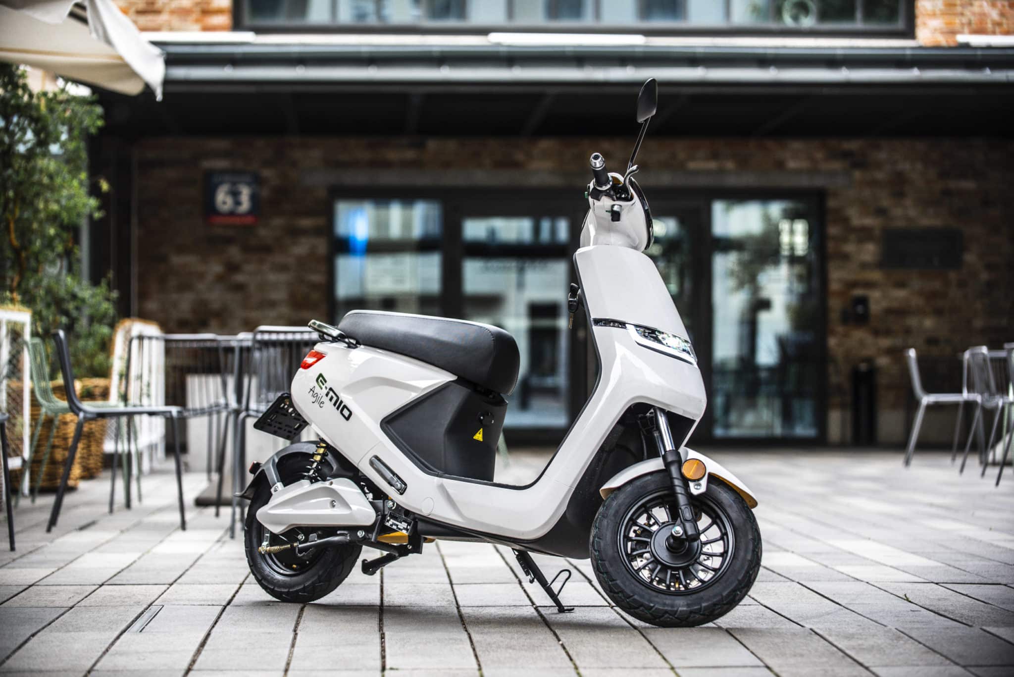

No dobrze, a co z jazdą w porównaniu ze spalinowcem? Maszyna jest lżejsza od klasycznych skuterów tego segmentu i notuje 75 kg. Ta masa jest rozłożona też nieco inaczej, niżej przez co E-mio lepiej się prowadzi. W warunkach miejskich nie są potrzebne jakieś szczególne umiejętności, ale na pewno trochę rozwagi. Silnik o mocy 2 kW ma 35 Nm i dlatego przyśpiesza do pierwszych 30 km/h bardzo dynamicznie. Prędkość homologacyjna to 45 km/h, licznikowo 50. Komfort jak na pojazd o tak niewielkich kołach jest dość dobry. O dziwo z tyłu znajdziemy dwa amortyzatory.
I skoro o kokpicie mowa to warto wspomnieć o dość fajnie zaprojektowanych zegarach czy takich dodatkach jak wszechobecne LEDy czy port USB pod kierownicą.
E-mio Agile robi dobre pierwsze i też drugie wrażenie. To może być kompromis pomiędzy rowerem elektrycznym a zwykłym spalinowym motorowerem. Skuter wyróżnia się z tłumu, kosztuje niewiele, są do niego części w razie czego, jest nieskomplikowany w swoim działaniu co też ogranicza ewentualne usterki i problemy. Tym bardziej, że żywotność baterii Samsung oszacował na 800 cykli pełnego rozładowania.
